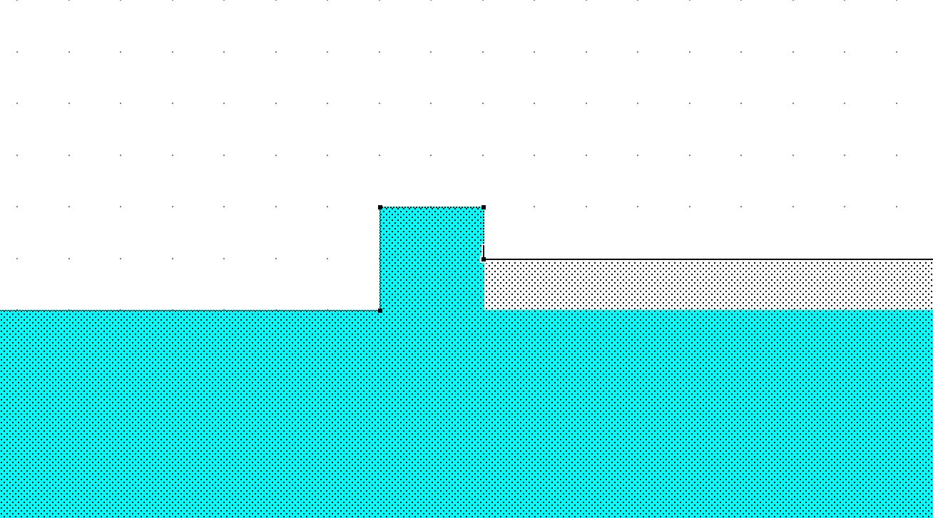

发布时间:2025-7-8 23:23:51 | 显示全部楼层
专家好,请问jog所在的边,jog两边的边可以单独edgemove吗?如果在允许范围内移动了是否认为匹配

发布时间:2025-7-9 09:29:49 | 显示全部楼层
可以,在范围内移动是匹配的。

锅盔
0
主题
3
回帖
46
积分
发布时间:2025-7-9 10:51:49 | 显示全部楼层
王冠 发表于 2025-7-9 09:29
可以,在范围内移动是匹配的。
感谢,也就是说pattern polygon中的单条边 可以从中间打断分别edge move,比如“口”->"凸"?还是只有当jog出现时才能这样进行edgemove

发布时间:2025-7-9 18:22:32 | 显示全部楼层
锅盔 发表于 2025-7-9 10:51
感谢,也就是说pattern polygon中的单条边 可以从中间打断分别edge move,比如“口”->"凸"?还是只有当j ...
不能打断,口不能变成凸。参考公开case示例,建议综合考虑
