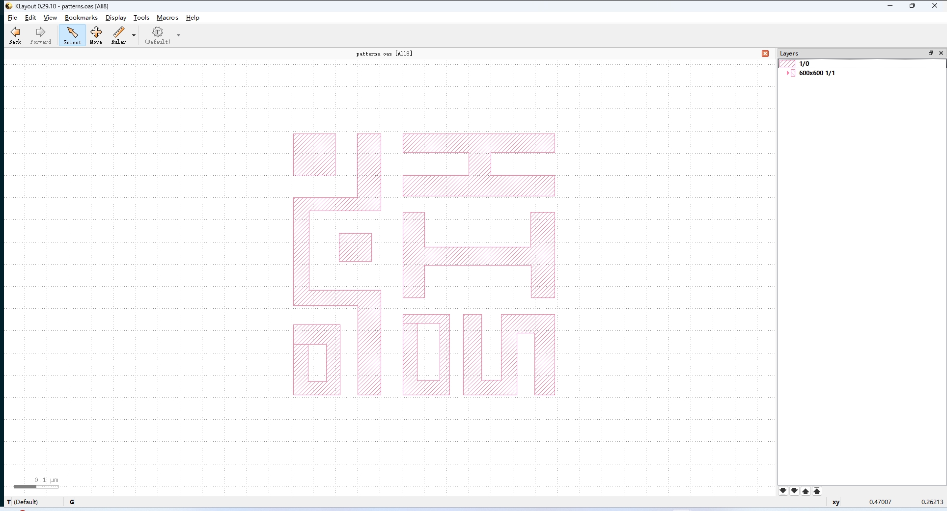

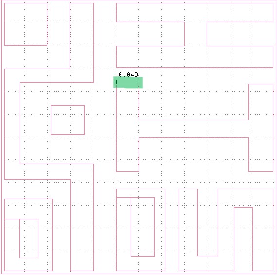

专家 您好,关于case07我这里有个问题想询问一下:
图一是expected.oas所显示的版图中的图形,图二是patterns.oas所示的图形,在( 11389 , 8825 ) ( 111989 , 9425 )这个box中,move的约束是4  ,为什么下图所示的这个图形匹配成功了,但是蓝线和绿线的长度相差是8。

move的约束是对每条边独立的,case07里是上边往下移4,下边往上移4,所以宽度减少8

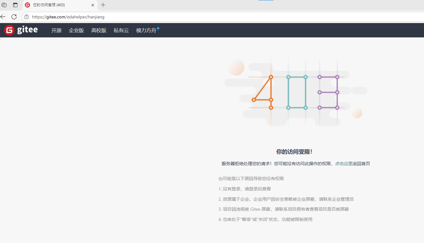

请问https://gitee.com/edahelper/medb.git和https://gitee.com/edahelper/hanjiang.git两个仓库如何下载?现在无法访问这两个仓库,所给的两个readme文件也没有介绍本地编译的内容,能否具体介绍一下呢? q1.png

不需要访问这两个仓,请详细阅读《作品提交》章节,"附加资料请前往https://gitee.com/eda2_xiakedao/hisilicon-2025-hanqing 查看及获取"。

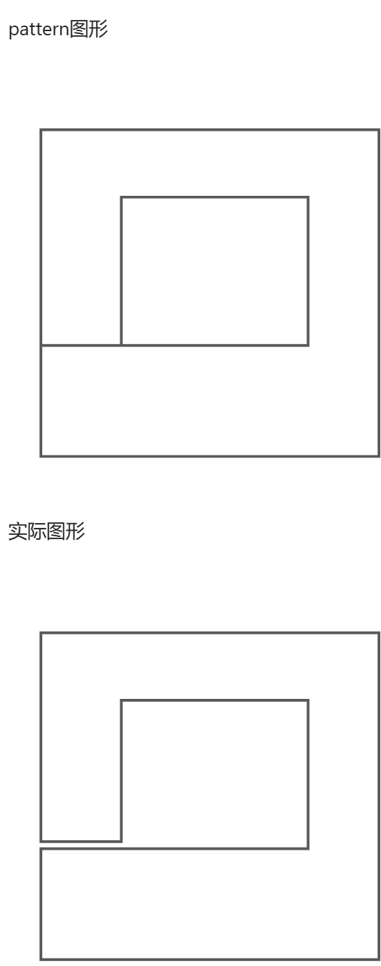

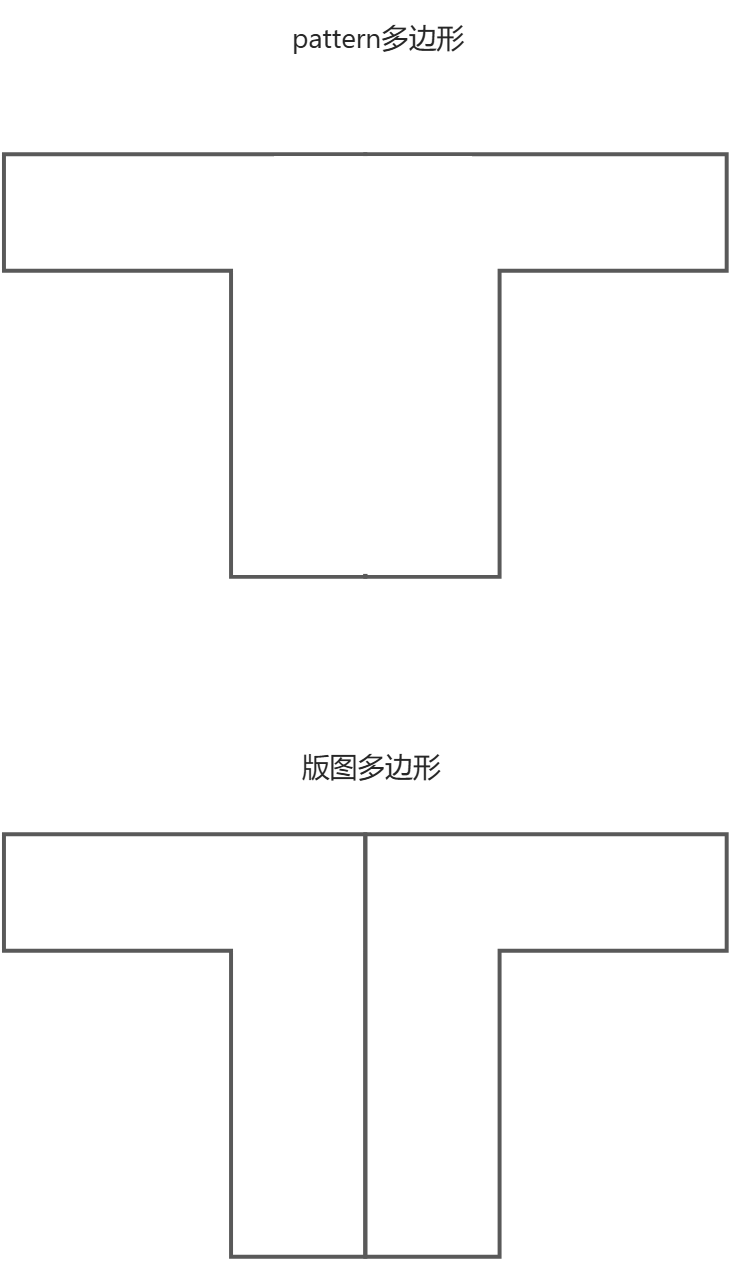

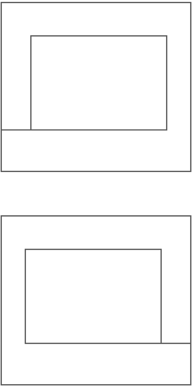

请问带孔图形插孔线的位置是否是确定的,下面两种图形是否被认为是等价的

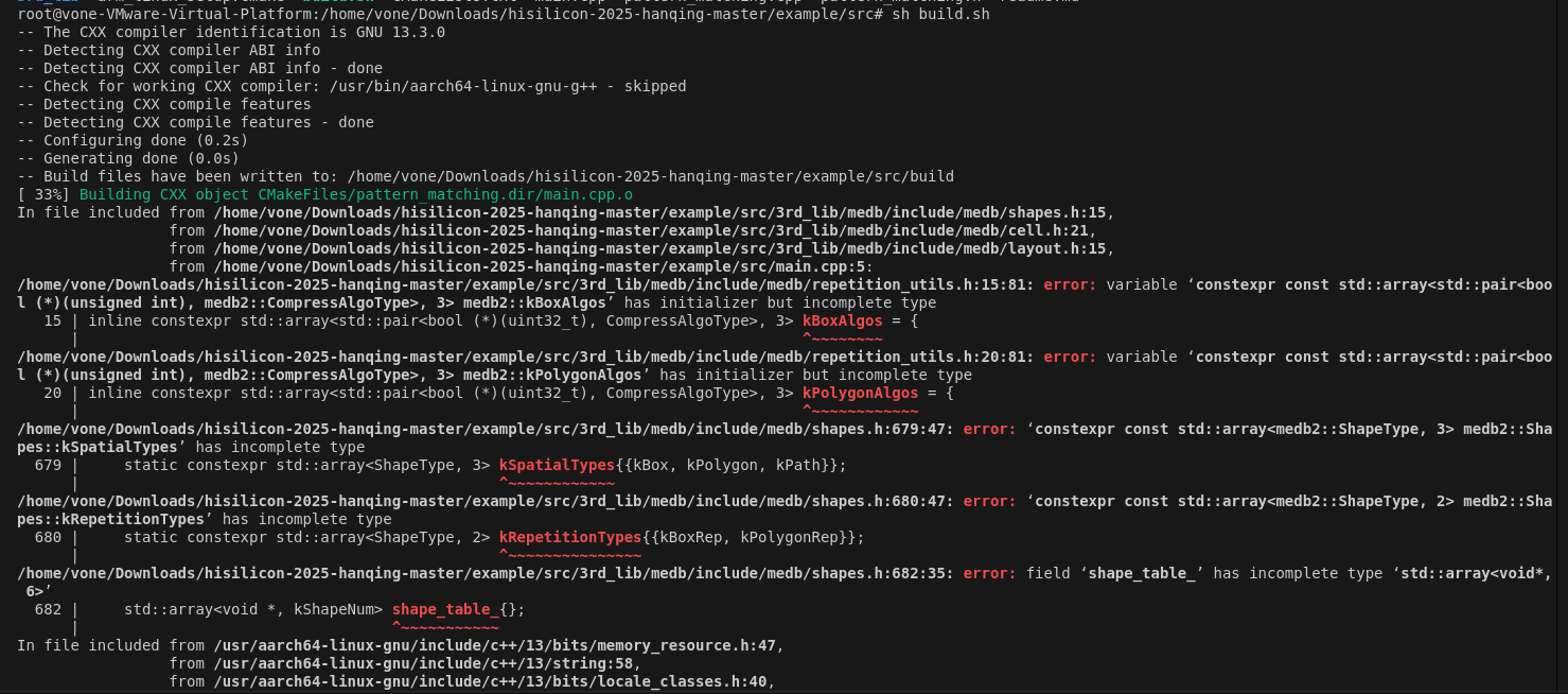

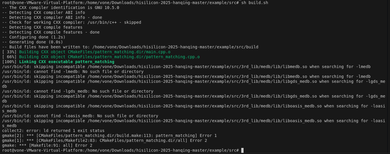

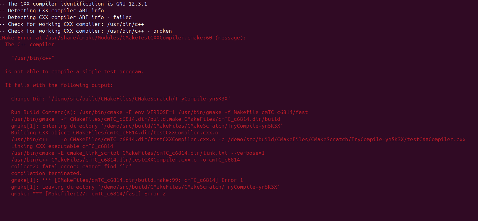

您好,我按readme进行编译时,报错如图1,我查看了libmedb.so文件的类型,其输出为libmedb.so: ELF 64-bit LSB shared object, ARM aarch64,我尝试使用aarch64-linux-gnu-gcc(版本为13.3.0)进行交叉编译,但出现了很多语法错误,如图2;同时我看到了之前答疑中的提问,在仓库的issues(https://gitee.com/eda2_xiakedao/hisilicon-2025-hanqing/issues/IBAZ0S#git-comment-divider)中看到了其他人的回复,尝试在docker内安装cmake并进行编译,同样出现了collect2: fatal error: cannot find ‘ld’的错误(如图3),无法解决,请问您能提供一些建议吗?

编译器版本要求10.3.0,没有试过其他版本的编译器

是的,这两者认为是等价的

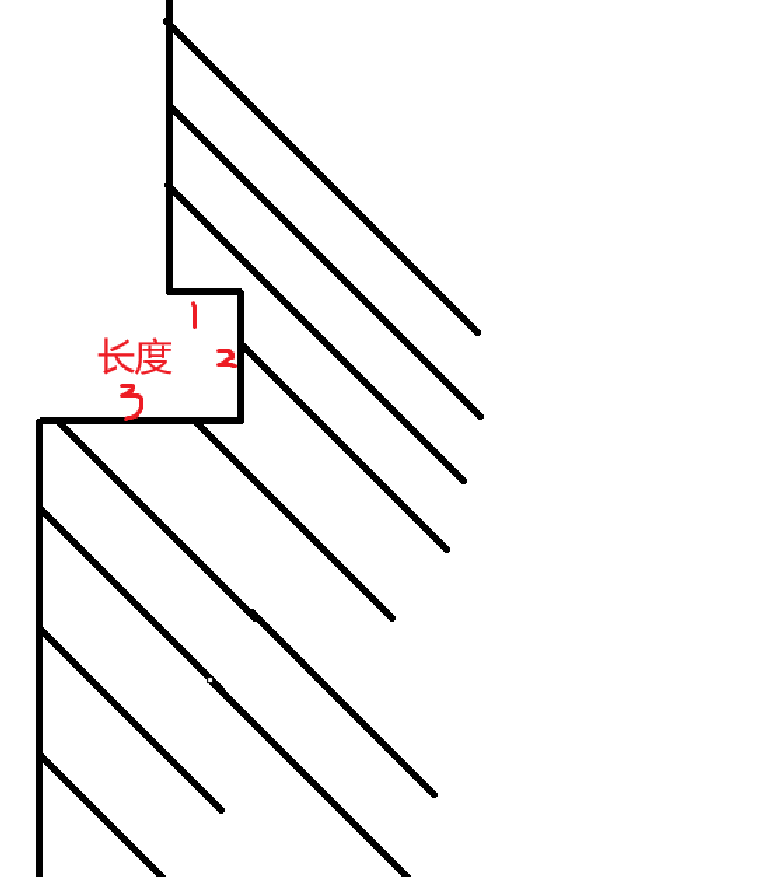

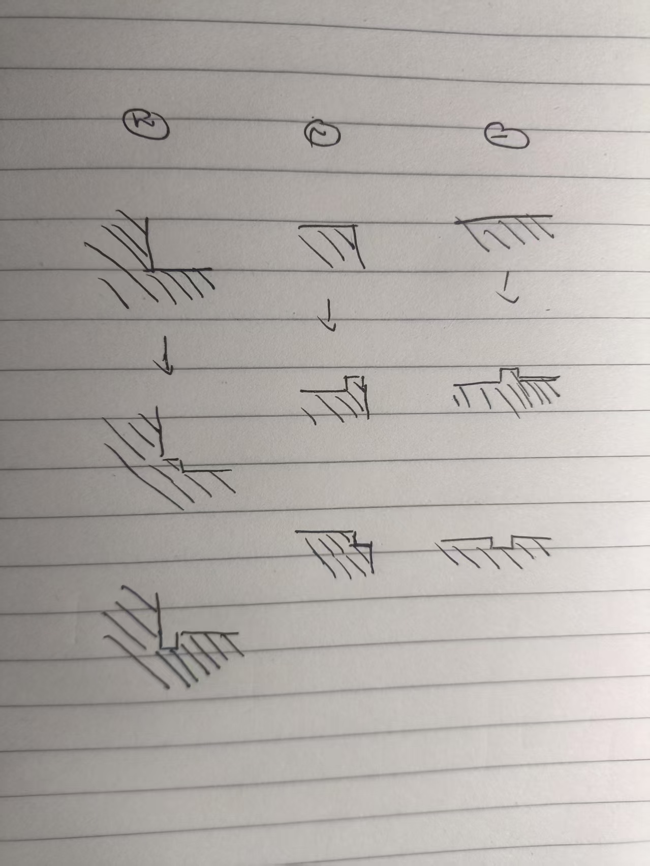

请问jog会影响多条边吗,即除了1之外的2和3是否会出现

这3种情况都是合法的,常见的场景可以参考我们提供的公开case

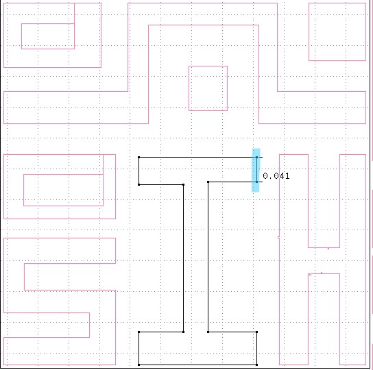

会不会出现这种情况,如果出现要怎么处理呢? 假设jog=5

要看原始pattern的图是什么

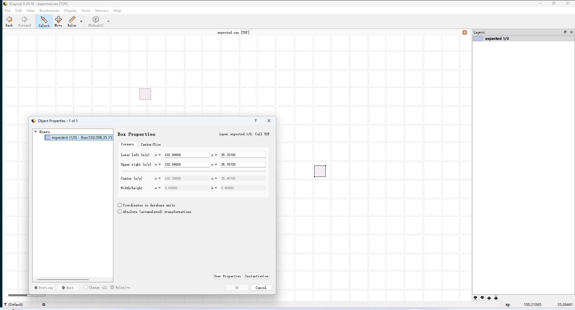

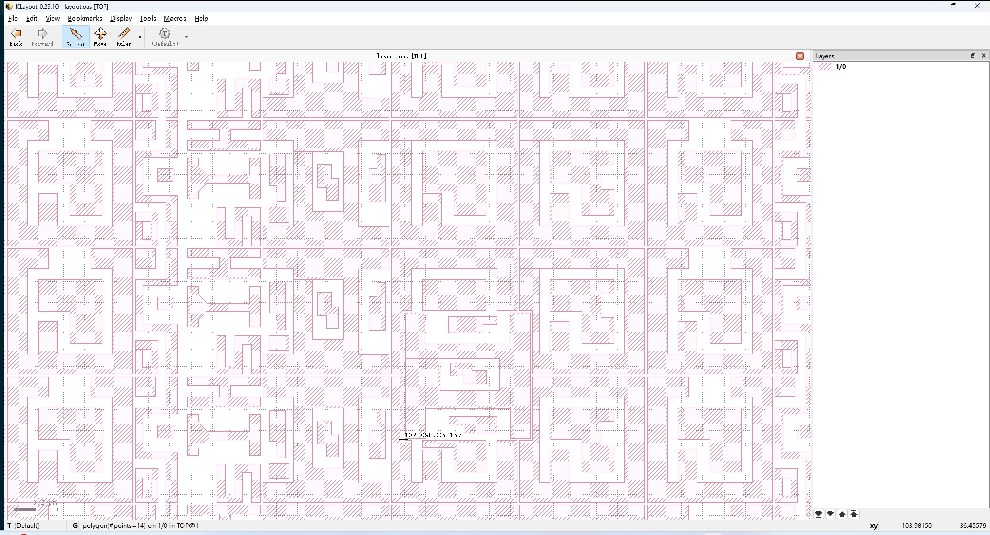

你好,请问下我在case7的数据里找到expected的某个位置如图,但是在layout中该坐标图形和pattern图形并不一致,请问为什么这个会出现在expected里呢?

你pattern的cell错了,应该是第二个pattern,All4

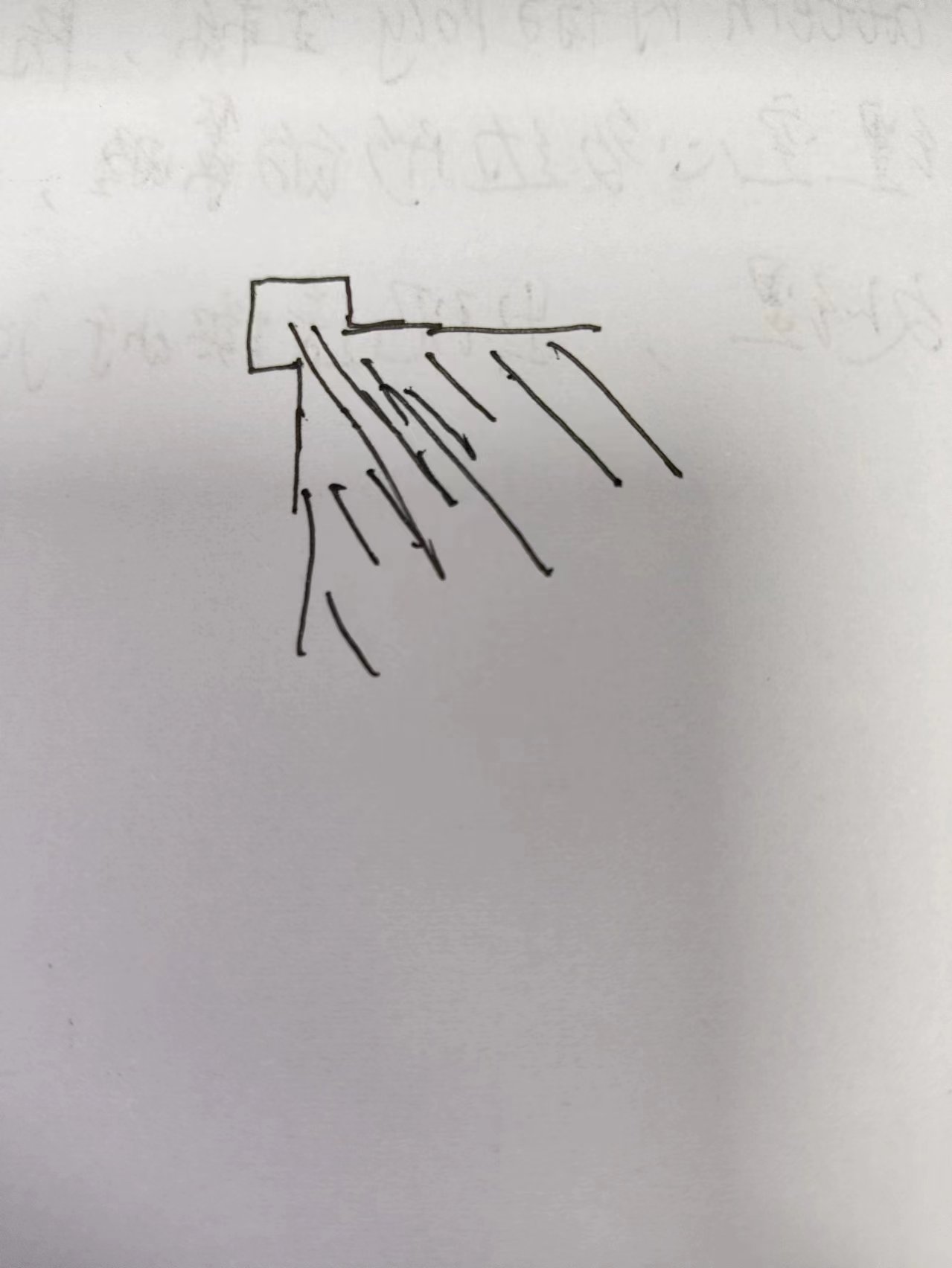

1、jog最少需要几条边才能形成?最多可以几条形成? 出现在一条边上,我认为jog是由三条小于jog_length的边可以组成,出现在角上的话两条小于jog_length的边可以形成。但是下面这种情况是否会出现呢?四条边组成的jog。
2、隐藏case的Pattern内marker是否左下角点一定能保证是(0,0)?是否需要自行偏移?

1. 四条边的jog是合法的,可以重点参考我们公开case
2. 不保证

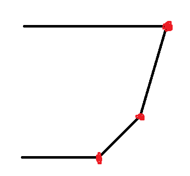

会不会出现这种连续斜边的情况呢

没有,1111111111111
