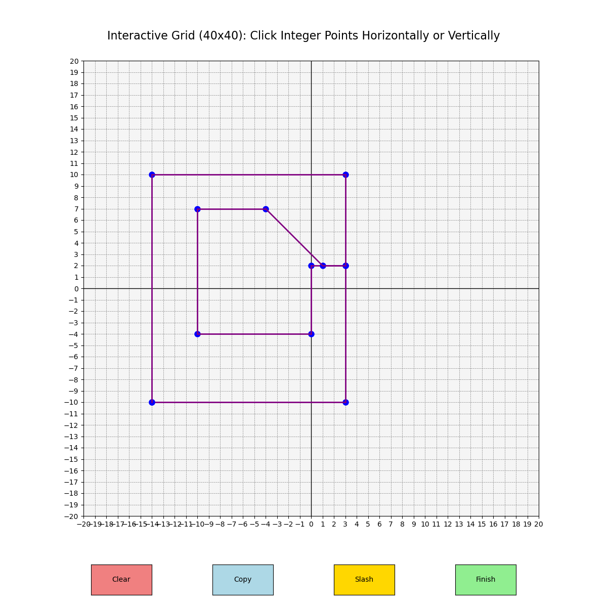

发布时间:2024-12-31 14:16:30 | 显示全部楼层
解决版图模式匹配问题的赛题,已经在多个EDA比赛中出现过。在以往的赛题中,模式和版图图形通常是基于曼哈顿结构的,很少涉及非曼哈顿结构。然而,在这一次侠客岛的比赛中,首次引入了非曼哈顿结构的任意角度模式。
在数字集成电路设计领域,布局和布线后的版图一般以曼哈顿结构为主,或者在少数情况下出现45度或135度角的图形。而此次赛题中引入的非曼哈顿任意角度结构,是否具有实际应用价值
非曼哈顿图形
非曼哈顿图形

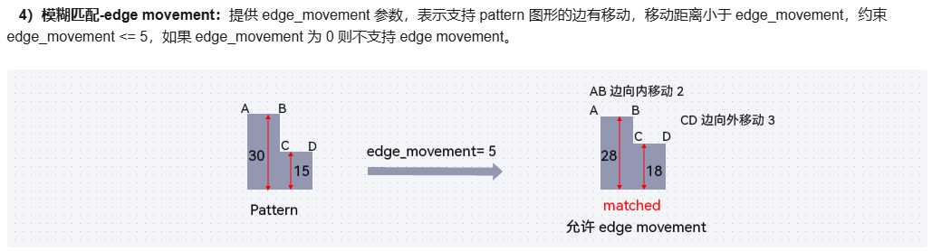

edge_movement 参数指的是单条边的约束还是多条边移动距离总和的约束?
比如说,这里是 2<5 && 3<5 (每条边都满足 < 5)   还是 (2+3)<= 5  (多条边移动距离总和小于5)
比如说,这里是 2 ...
第一种 2<=5&&3<=5 还是第二种(2+3)<=5

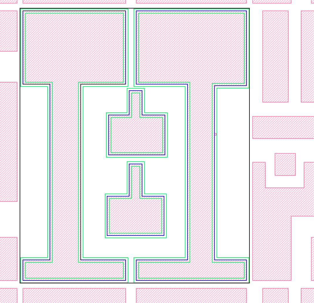

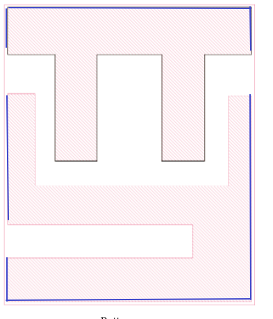

发布时间:2025-3-18 16:30:59 | 显示全部楼层

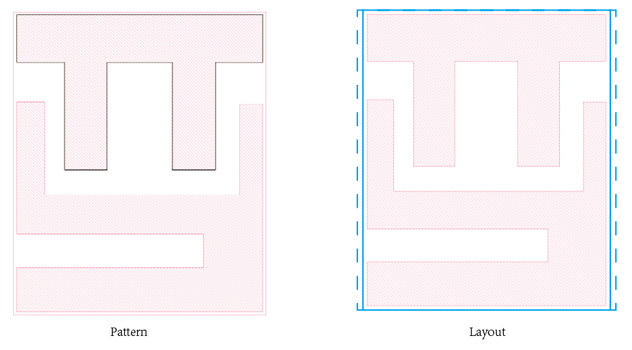

专家们好,在官方给的case3里面,在pattern的marker框内部所有边都可移动时,对应可匹配的marker框是不唯一的,请问赛题会出现在layout上同一个位置匹配成功时,marker框位置不唯一的情况吗?或者有什么图形上的特征可以计算唯一的marker框?
图中,我画了Layout上蓝色的实线marker框,我认为它可以在虚线marker框范围内左右平移
王冠
0
主题
34
回帖
114
积分

发布时间:2025-3-19 10:13:22 | 显示全部楼层
chaossi 发表于 2025-3-18 16:30
专家们好,在官方给的case3里面,在pattern的marker框内部所有边都可移动时,对应可匹配的marker框是不唯一 ...
marker框结果要是唯一的,marker框和图形的相对位置是不变的。即使在edge_movement和jog场景下,也是如此。你举的例子中,实线蓝区marker框是对的,不能左右平移

积分
发布时间:2025-3-19 14:02:37 | 显示全部楼层
专家们好
1、marker框和图形的相对位置是不变的,我想请问这个相对位置是如何确定的呢?在我的理解中上,因为前面有回答活动边的数量理论上无上限,所以marker内的图形我理解成可以在edge_movement的范围内移动,但是您这里的回答相对位置我不太理解如何确定的,比方说,图形固定某一个点或者一条边不可移动?但是这也和前面回答的另一个同学的问题“存不存在向两个不同方向move的情况,比如一个10*10的矩形,向左右两侧move 5,变成20*10” 矛盾了。
2、第二点是我找到一个不在答案中的marker框,没有发现为什么它不在答案中。如下,它是case03的第二个Pattern EdgeMove4,Layout上的坐标是(11036, -3630)。图中,红色的斜线框是Layout的多边形,绿色的框是我自己理解赛题后绘制的活动范围,edge_movement=5,黑色框是marker,蓝色框是pattern的形状。

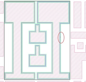

发布时间:2025-3-19 15:05:00 | 显示全部楼层
@chaossi 感谢提问:
1、不冲突,可以认为和marker接近的边不移动,详见下图1,蓝色的边不移动。
2、你提供的这个图,有个jog,见下图2的红色圆形框位置,不满足edge_movement定义,所以匹配不上。

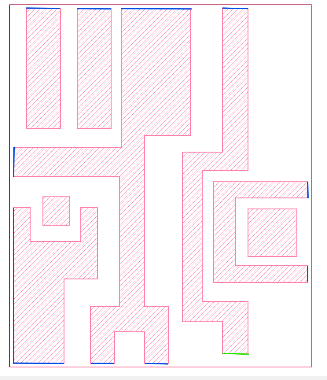

专家好,我找了一个更复杂的case
我认为接近marker框的定义 分上下左右四个方向,每个方向都有一个最接近的距离,大于这个距离的边则可以移动。
图中,上下左右四个方向的最接近的边的最小距离都相等,我绘制蓝色的边是不可移动,右下角绿色的边是可以移动。请问我的理解是否正确呢
chaossi
0
主题
28
回帖
122
积分
发布时间:2025-3-19 16:10:51 | 显示全部楼层
chaossi 发表于 2025-3-19 16:06
专家好,我找了一个更复杂的case
我认为接近marker框的定义 分上下左右四个方向,每个方向都有一个最接近的 ...
我上面的理解是针对多个多边形的,寻找最接近marker框的边。
或者还有第二种理解,是针对单个多边形,每个多边形上 每个方向上最接近marker的边不可活动,也就是上面的图中,绿色的边也不可以活动。
不知道哪种理解正确?

发布时间:2025-3-19 17:30:42 | 显示全部楼层
或者还有第二种理解,是针对单个多边形,每 ...
第一种正确,绿色的边可以移动,但不会超过蓝色的边

发布时间:2025-3-19 18:01:35 | 显示全部楼层
上一个回复不严谨,绿色变可以动,有些蓝色边可能往里缩。能确定的是移动前和移动后的所有图形的最小外接矩形(BoundingBox)是不变的。

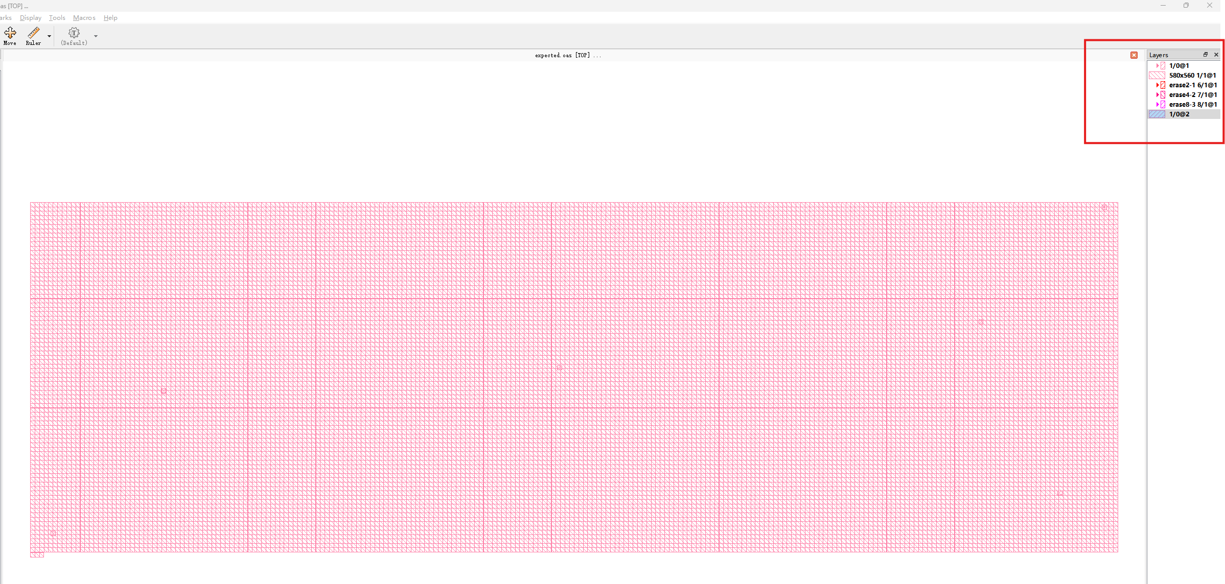

发布时间:2025-3-25 09:32:18 | 显示全部楼层
专家好,这个case07有多层,多了 网格+每一层的expect的marker,这个会影响匹配吗

chaossi 发表于 2025-3-25 09:32
专家好,这个case07有多层,多了 网格+每一层的expect的marker,这个会影响匹配吗 ...
这应该是case05,不影响匹配
